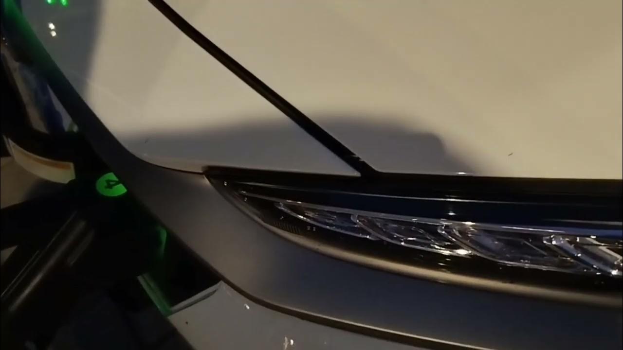

Hallo, Willkommen!
Bei Dir ist alles o.k. .
Was habe ich heraus gehört?
1.) Du hast mit CCS schnell geladen.
2.) Deine Ladegeschwindigkeit betrug ungefähr ca 75 kw bis ca 55 kw (Aussentemp-abhängig und Akku-temp abhängig !)
3.) Die Klimaanlage-Akku-Kühlung war an. Der Klima-Kompressor lief gerade auf 3.980 Undrehungen/Min. .
Bedingungen:
Wann startet dieser:
Akku-temp des kühlsten Akku-Blocks mind 25 Grad Celsius und (!) CCS-Schnelladen und (!) Akku-Stand kleiner 53 % !
Wenn diese 3 Bedingungen gleichzeitig erfüllt sind springt die Ladegeschwindigkeit auf 74-77 kw Höchstleistung und die Akku-Kühlung bzw der Klima-Kompressor startet!
Wann ist "das Geräusch" schlagartig wieder weg ?
Ab ca 53 % fällt die Ladeleistung niedriger aus, ab ca ungefähr 58 % nochmals niedriger!
Je nach Aussen-temp und Akku-Temp schaltet sich die Akku-Kühlung meist zwischen 53 % und ungefähr 58 % aus.
Ein einziges Mal im heißen Sommer vor paar Jahren ging die Akku-Kühlung bis 80 %. War eine Ausnahme!.
Also alles im grünen Bereich.
Hinweis:
Bei sehr heissem Wetter schaltet sich die Akku-Kühlung im aktiven Fahrbetrieb ab 36 Grad Akku-Temp ein und läuft dann mit ungefähr nur 1.000 Umdrehungen/Min.
Aber nur bei aktivem Fahrbetrieb , nicht bei ausgeschaltetem Auto!.
Fazit:
Alles i.O. bei Dir!
Gute Fahrt !
Viiiiiiiiiiiiielen lieben Dank! Das beruhigt mich sehr!
Bin nach dem Aufstehen direkt an den Rechner geflitzt um zu schauen ob jemand geantwortet hat
Dann kann ich jetzt ja beruhigt weiterfahren
Moin Moin liebe Leute!
Ich habe heute meinen ersten Elektrischen gekauft, einen Kona
Ich bin richtig begeistert von dem Wagen.Gerade habe ich ihn das erste Mal aufgeladen und bin ein bisschen wegen der Geräusche verunsichert. Es brummt schon recht hörbau irgendwo im Motorraum.
Ich hab mal versucht ein Video zu machen, vielleicht ist das ja ganz normal?
video5381999226282606152www.youtube.comVielleicht sind die Infos noch hilfreich:
Ich hab das Auto ungefähr 5min von meiner Wohnung zur Säule gefahren, mit maximal 30km/h. Davor stand es ein paar Stunden, war also "kalt".
Es ist im Moment recht mild Draußen, schätze 16°C
Die Ladestation ist öffentlich, Combostecker, 22kw
Ich *glaube* der Kona hat mit 22kw geladen
Und noch was:
Während des Ladens saß ich mit offener Tür im Auto. Als ich am Infotainmentsystem herumgespielt habe war das Brummen irgendwann schlagartig weg. Vielleicht habe ich da eine Einstellung gemacht, vielleicht hatte es was mit der Klimatisierung zu tun, vielleicht hat er begonnen mit der Zeit langsamer zu laden... leider keine Ahnung! Das sind alles so viele Faktoren und ich bin noch brandneu im Thema
Ich bin für jeden Hinweis dankbar!
PS: Das Auto ist BJ2020 und hat noch nicht viele KM runter, falls das eine Rolle spielt.
Gute Nacht und Danke für's Lesen!
