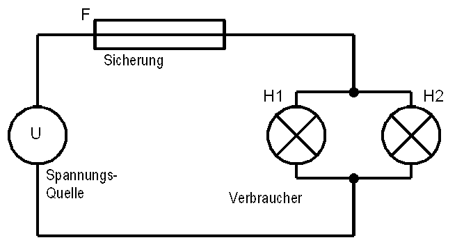

    Folgende 2 Fragen habe ich als "Laie" noch:
    1. Original ist ja eine 20 Ampere Sicherung drin - auf deinem Bild dann 2x 10 Ampere. Ist denn nicht der 2. Steckplatz nur für den neuen Abnehmer, sprich die Beleuchtung und beide Steckplätze sind getrennt und in Steckplatz 1 müsste wieder eine 20er?
    2. Über die Anbindung an "Klemme 15" leuchtet die LED ja erst wenn ich die Zündung einschalte. Gäbe es auch eine Möglichkeit, dass diese Leuchtet (und auch weiter leuchtet, sobald ich das Fahrzeug öffne?
  • Folgende 2 Fragen habe ich als "Laie" noch:
    Oh, gut erkannt. Das ist richtig. Die alte Sicherung bleibt erhalten und die neue muss zur eingesetzten Beleuchtung passen. stucki3b das solltest Du nochmal schauen, die originale Absicherung könnte sonst unerwünscht auslösen.
    Du könntest auch die Sicherung für "Innenlampe" oder "Interieurlamp" nehmen. Das müsste in der zweiten Spalte die vierte Sicherung sein, 7.5A.
  • Du könntest auch die Sicherung für "Innenlampe" oder "Interieurlamp" nehmen. Das müsste in der zweiten Spalte die vierte Sicherung sein, 7.5A.
    Ne, geht nicht. Die Innenlampen gehen während der Fahrt ja aus, das ist doof. Was geht den vor der Zündung an und bleibt dann auch? :/ Da fällt mir nichts ein.
  • Oh, gut erkannt. Das ist richtig. Die alte Sicherung bleibt erhalten und die neue muss zur eingesetzten Beleuchtung passen. stucki3b das solltest Du nochmal schauen, die originale Absicherung könnte sonst unerwünscht auslösen.
    Die beiden 10 Ampere Sicherungen verrichten nun seid fast Einem Jahr ihren Dienst ohne einmal durchgebrannt zu sein.
    Dennnoch schaue und messe ich noch einmal nach,wenn mein Fahrzeug wieder hier ist, was ich mir wegen der Zwei 10 Ampere Sicherungen damals gedacht hatte ;)
  • Über die Anbindung an "Klemme 15" leuchtet die LED ja erst wenn ich die Zündung einschalte. Gäbe es auch eine Möglichkeit, dass diese Leuchtet (und auch weiter leuchtet, sobald ich das Fahrzeug öffne?
    Dann müsste ja zwischen Klemme 30 und Klemme 15 hin und her geschaltet werden können?! Denke nicht das es so möglich ist. Wobei vllt mit einem Relais.
    Aber das wäre mir dann doch zuviel aufwand.
