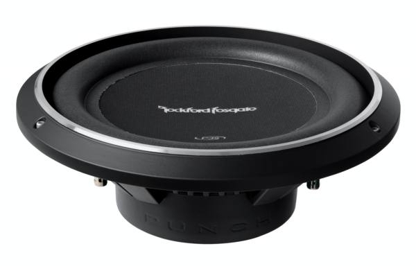

    Die Lautsprecher sind von
    Rockford Fosgate P3SD412
    Rockford Fosgate P3SD412 30cm Subwoofer, 400 WRMS, 2 od. 8 Ohm, Doppel-Schwingspule Subwoofer Gehäuse Empfehlung Bassreflex 35,4…
    www.ars24.com
    Da gibt es sicherlich noch andere Lösungen.
    Aber preislich war das sehr attraktiv.
    So wie es jetzt ist hämmert das richtig gut.
