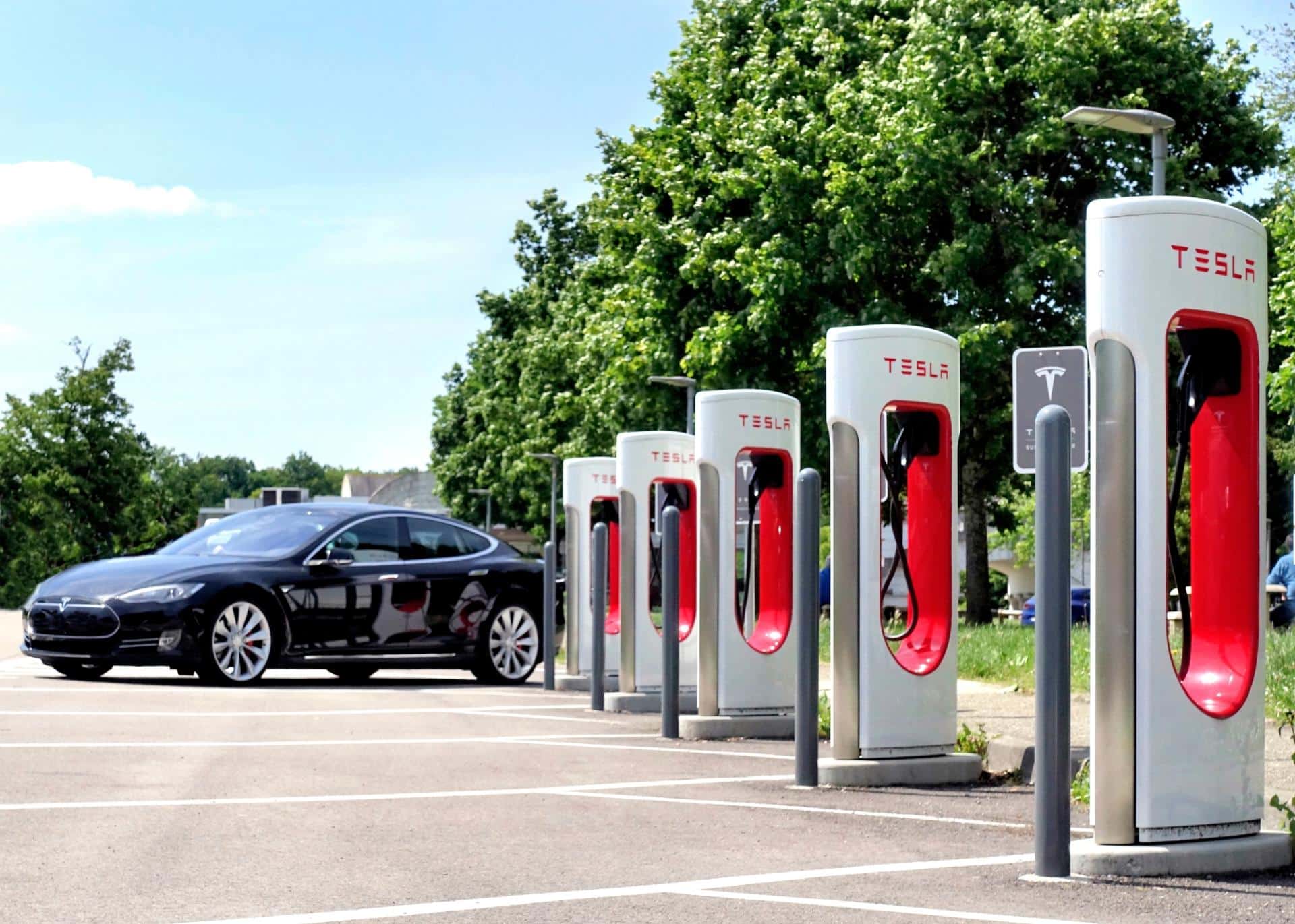

    Erste Erkenntnisse deuten auf das Gegenteil:
    Studie: Schnellladen schadet Tesla-Batterien nicht | Elektroauto-News.net
    Laut einer neuen umfangreichen Studie wirkt sich häufiges Schnellladen nicht negativ auf die Batterielebensdauer von Tesla-Fahrzeugen aus.
    www.elektroauto-news.net
