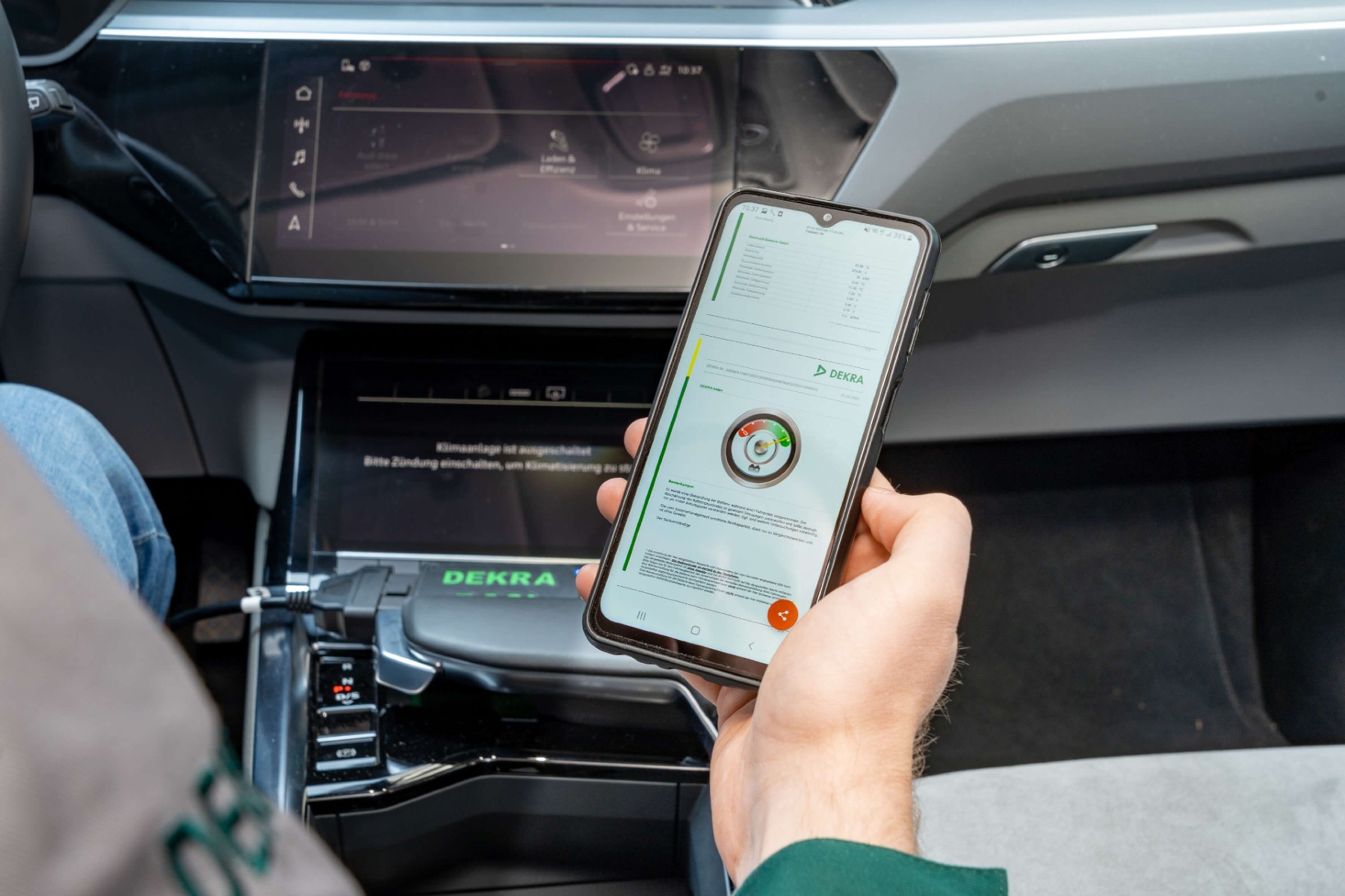

  • Jetzt attestiert auch die Dekra E-Auto-Batterien längere Lebensdauer:
    Dekra attestiert E-Auto-Batterien längere Lebensdauer als angenommen - electrive.net
    Die Prüforganisation Dekra meldet mehr als 25.000 „State-of-Health“-Tests, die inzwischen mit ihrem patentierten Batterie-Schnelltestverfahren absolviert
    www.electrive.net
    Sehr aufschlussreich ist diese Passage im Text:
    "... laut Christoph Nolte übertragen viele Menschen ihre Erfahrungen etwa mit Smartphone-Akkus auf das Thema Elektromobilität: „Sie haben bei mobilen Endgeräten erlebt, dass sie schon nach wenigen Jahren eine spürbar geringere Akku-Kapazität haben, und befürchten bei Elektrofahrzeugen den gleichen Effekt.“
    Nolte hält dagegen, dass Dekras Erfahrungen mit dem Batterie-Schnelltest deutlich höhere Nutzungsdauern belegen. Die Antriebsbatterien seien insgesamt sehr gut."
