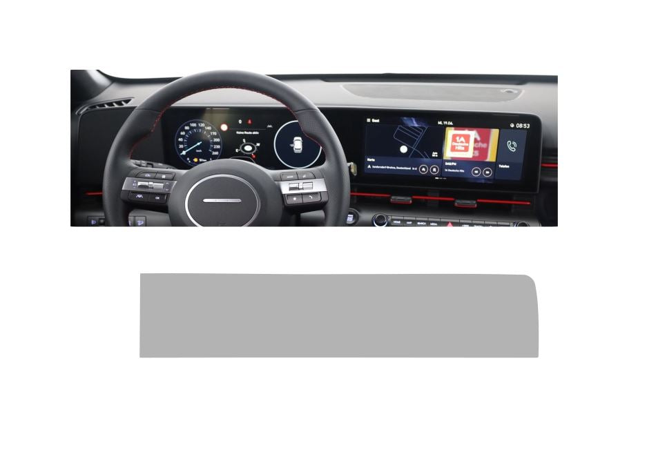

Habe mich aber mit der Folienlösung inzwischen arrangiert. Immerhin kann ich das Display nun mit dem Finger bedienen, ohne dass die Abdrücke zu sehen sind.PXL_20260706_162413813.jpg
Könntest Du mal einen Link zur Folie schicken, Sie sieht gut aus. Antireflex?
Ja. Ist nicht gerade billig, aber nach einem halben Jahr kann ich sagen, jeden Cent wert.
Der Link hier passt.
Danke für die Info, werde meine Folie (ohne Antireflex) jetzt gegen diese austauschen.

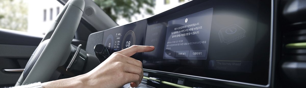

Das Display wird übrigens von Continental hergestellt.
Made in Germany.
Eindrucksvolle Interaktionsmöglichkeiten: V-förmiges Display für Hyundai Kona von ContinentalZwei-in-Eins-Lösung: Fahrer- und Zentraldisplay V-förmig unter einer Glasscheibe vereintwww.continental.com -
Ich habe die Folie installiert. Ich bin sehr zufrieden. Es gibt fast gar keine Spiegelung mehr im Display. Kein Vergleich zur Folie ohne Antireflex.
