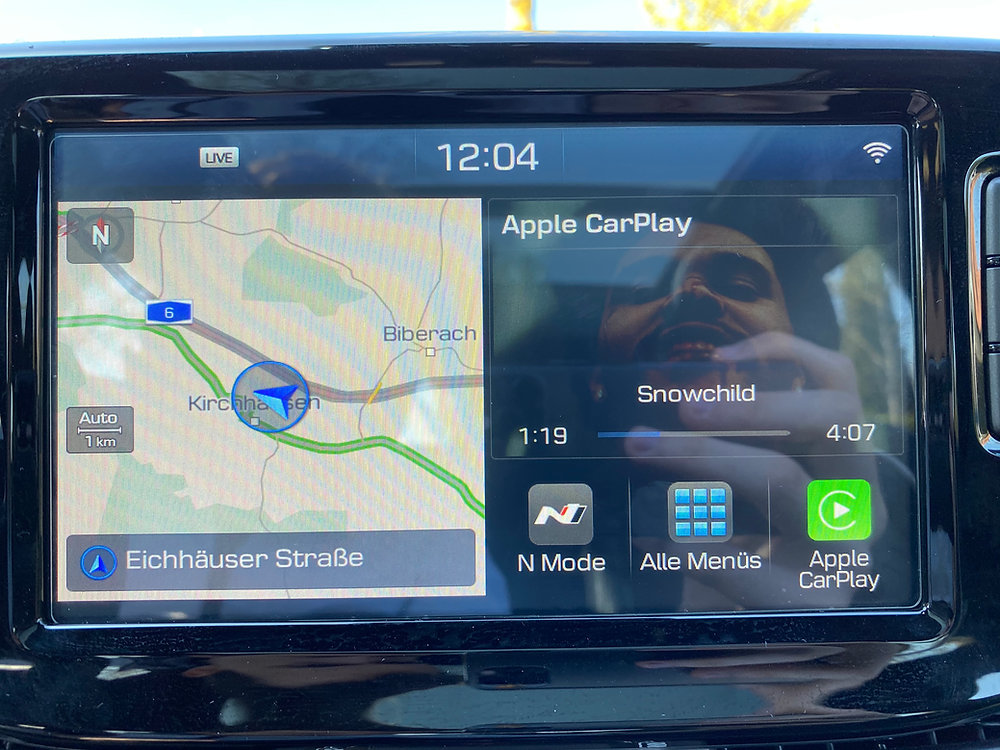

  • Also die kopie der original Karte hat funktioniert.
    Ein DRM Schutz besteht daher also nicht.
    Ich habe aber in einem i30N / i20 Forum ein Update bekommen. Ist zwar aus April 2020, aber funktionierte super.
    Das Firmwareupdate musste über nen USB Stick gemacht werden und das Kartenmaterial war separat für die SD Karte.
    Vieleicht hat jemand für mich was aktuelleres ?
