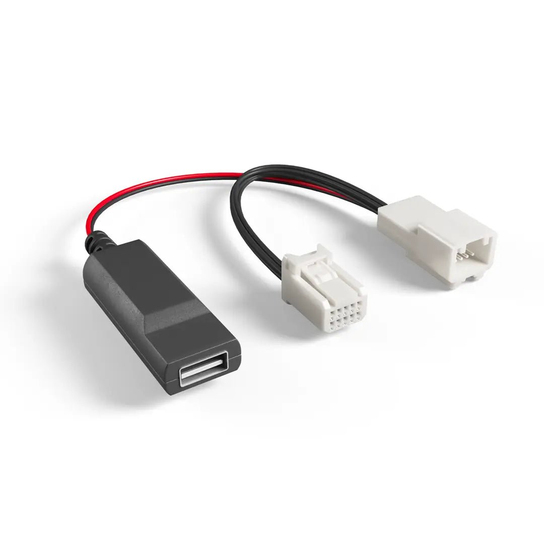

  • Hallo Zusammen,
    ich hatte diesen Adapter gefunden:
    Dash Cam Power Adapter (10-Pin Type H) for Select Kia/Hyundai
    Plug and play dash Dongar Dash Cam power adapter for Hyundai/Kia! COMING SOON! Q1 2022 LAUNCH Powers your camera upon vehicle ignition ON Recommended for…
    dongar.tech
    Der greift dann wohl auf die Stromversorgung oben im Spiegel zu. Hat den schon einer verbaut?
