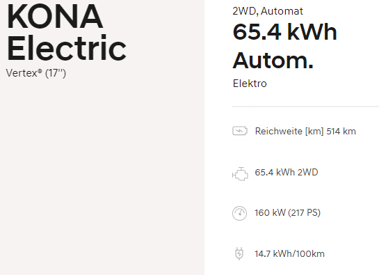

  • Hi, ich habe seit ein paar Wochen einen neuen Hyundai Kona EV (siehe Signatur). In der Schweiz nennt sich die Modellversion Vertex. Ich weiss, in DE gibt es die Bezechnung nicht. Ich bin auf jeden Fall komplett neu in der Elektromobilität.
