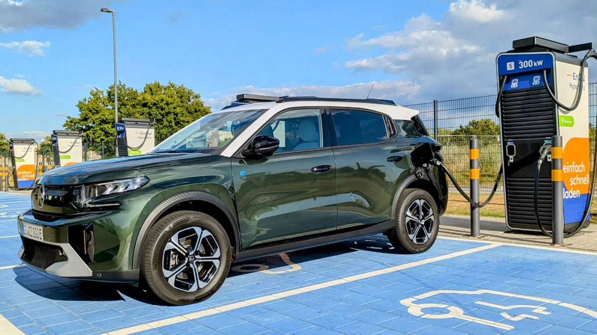

Elektroauto Ad-hoc-Laden in der Praxis: Frust und Freude ohne Vertrag
  • Elektroauto Ad-hoc-Laden in der Praxis: Frust und Freude ohne Vertrag
    Vertragsfrei öffentlich Laden hat Vorteile und wird dank AFIR bald noch besser. Noch ärgern niedrige Ladeleistungen und ein Standortmangel entlang der Autobahn.
