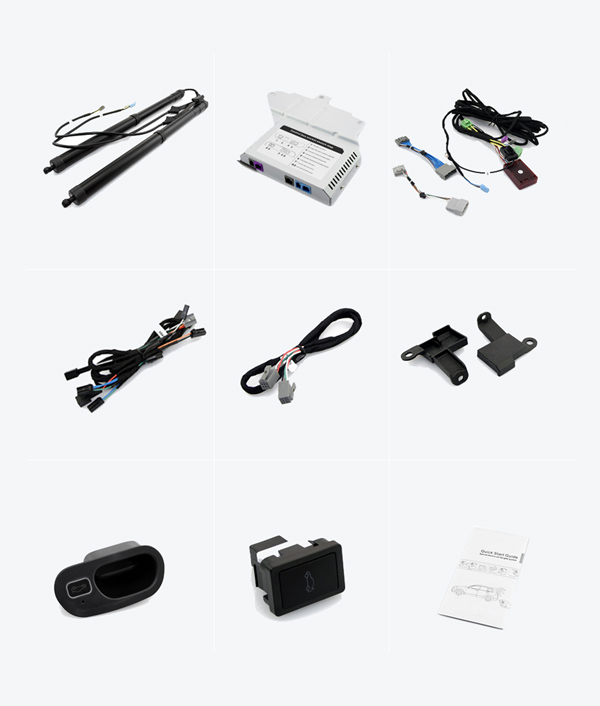

    ich habe es gewagt und mir das Teil bei Alibaba für insgesamt 465,- € inkl. Zoll und Gebühren bestellt. Die Lieferung erfolgte innerhalb von 10 Tagen.
    Eine Anleitung war leider nicht dabei, aber es war die "Autoease Power Lift Gate" deren Anleitung man downloaden kann.
    Der Einbau war natürlich aufwändig, Erstmal alle Verkleidungsteile an der Klappe und im Fussraum und die auch die Türdichtungen auf der Fahrerseite entfernen.
    Dann das Kabel für die Spannungsversorgung bis in die Klappe verlegen.
    Nun die Zuleitung nach vorn zum Sicherungskasten verlegen (30A Sicherung), das Heckklappenschloss und die Halterung wechseln und dann kam es:
    Die oberen Originalhalterungen für den Dämpfer müssen mittels mitgelieferter Stahlteile nach hinten versetzt werden, sonst schließt die Klappe nicht.
    Dadurch, und weil die Dämpfer nicht so viel Hub haben wie die mechanischen geht die Klappe nicht mehr so hoch wie früher; die Unterkante der Heckklappe endet nun bei knapp über 1,60 mtr.
    Ausserdem war es mir bisher nicht möglich, das Kabel zum Öffnen über den Schlüssel zu finden. Angeblich soll irgendwo ein grünes Kabel dafür vorgesehen sein, ich konnte das aber beim vesten Willen nicht lokalosieren bzw. die notwendige Spannung messen.
    Insgesamt ließen sich aber alle Teile wieder gut befestigen und der Einbau hat keine Spuren hinterlassen
    Lediglich bei der Verlegung der Zuleitung im Bereich des Dachhimmels und durch die Gummitülle zur Klappe muss man aufpassen. Da der Himmel geklebt ist , da muss der kürzeste Weg über die Seitenverkleidung gewählt werden und dann nur leicht die Dichtung der Heckklappe angehobe nwerden. Dort ist die Dichtung geklebt. Das Kabel ist aber lang genug.
    Das Öffnen und Schließen an der Heckklappe funktioniert einwandfrei; wenn ich die Muße habe suche ich noch mal nach dem Kabel für die Fernbedienung.
    Fazit: Mein Frau hat es sich gewünscht, für mich allein wäre es unnötig gewesen. Wenigstens kann man es rückstandsfrei wieder ausbauen.
    Hoffentlich hilft es euch.

    Öffnet sich nur 160cm ? Hast du da mal ein Foto zur Hand ?
    Hm die Frage ist eher ob überhaupt ein Empfänger im Auto verbaut ist .

  • Ein Foto kann ich morgen gern machen, der Empfänger sollte ja eigentlich über das Keyless Go vorhanden sein.
    Laut Anleitung soll es auch einen Spannungsabgriff an einem Modul geben, aber ich wollte nicht auch noch die rechte Fahrzeugseite zerlegen.
    In der linken B-Säule, wo ich es laut Anleitung eigentlich vermutete war es jedenfalls nicht.
    Und für meine Frau war es so in Ordnung, ich fahre den Kona sehr selten.
    Übrigens stand der Wagen letztens 3 Wochen in der Garage und sprang danach problemlos an. Ich hatte etwas Sorge, dass das Modul im Stand-by die Batterie leer zieht.

  • Danke, werde ich vielleicht mal versuchen.
    Ja, die Funktionen sind theoretisch möglich, den Fusssensor habe ich allerdings nicht mitbestellt.
    Den Sensor habe ich bisher in allen Fahrzeugen deaktiviert. Wenn man im Kofferraum mal etwas sucht oder auch beim Aussaugen ist mir die Klappe zu oft zu gegangen.
