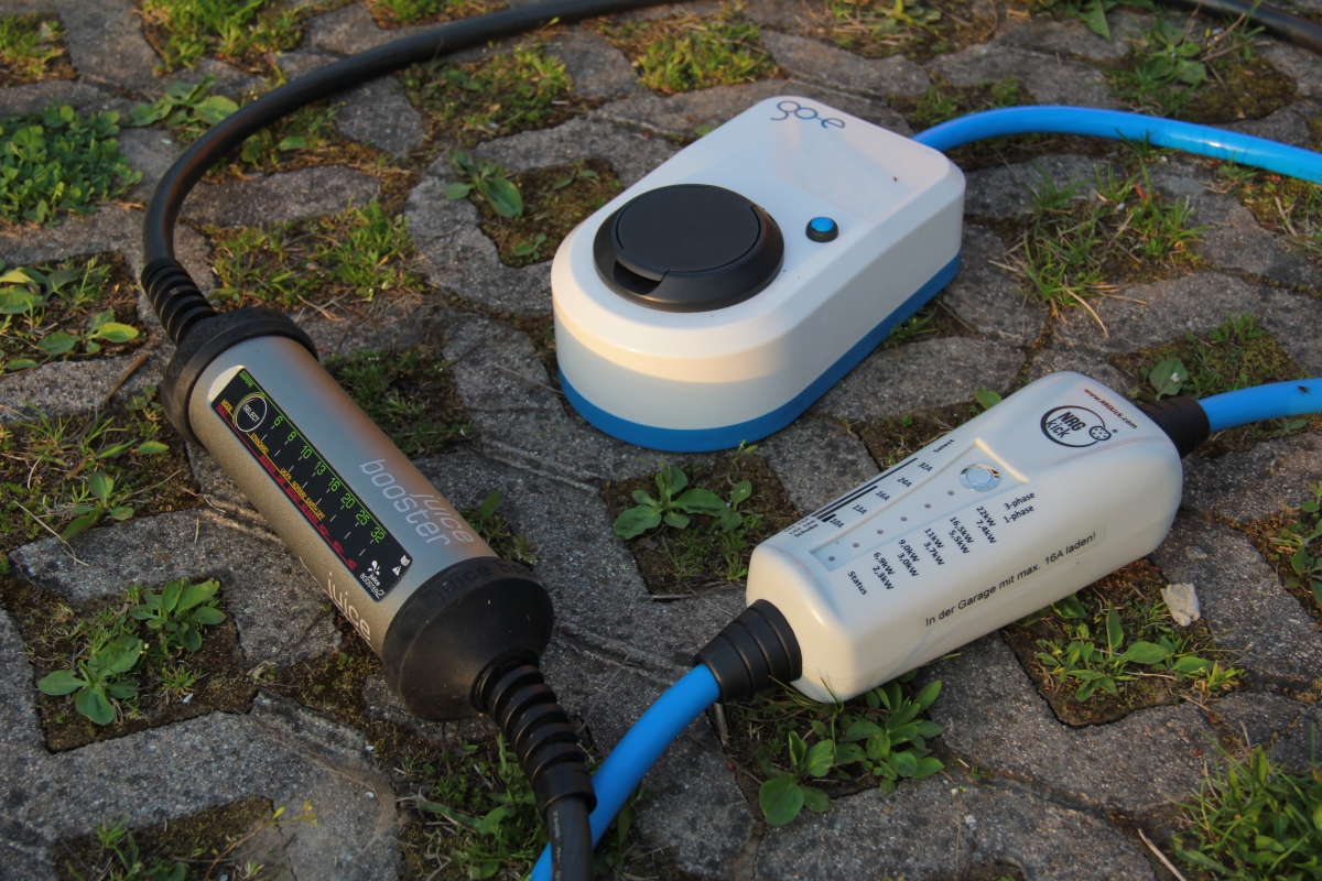

    Wie hier erfahren braucht man immer eine Elektronik im oder am Kabel. Anders geht nicht.
    Falls Du noch keine Wallbox gekauft hast schau Dir "mobile Wallboxen" an. Die haben unter anderen auch rote CEE Stecker und können an 16A oder 32A CEE Steckdosen angeschlossen werden. Die Steckdose muss natürlich auch fachgerecht installiert sein (Querschnitt und Absicherung)

    NRG Kick und JuceBooster finde ich zu teuer, es gibt gute Alternativen. Wenn man allerdings mal Glück hat kann man die auch gut auf Klein*****gen bekommen. Da dein Auto aber schon nächste Woche kommt, müsstest du schon viel Glück haben :).
    Das mit dem Ladeziegel: Der macht 12A über eine normale Steckdose, geht für den Anfang bis die Wallbox da ist auf jeden Fall. Aber bitte, lass deine Steckdose vorher prüfen von einem Elektriker, das kann schnell in die Hose gehen. Ich will keine Angst machen, aber Dauerbelastung auf Schuko-Dosen, dafür sind die meisten nicht ausgelegt! Die Investition holst mit den ersparten Spritpreisen sofort wieder rein!

    Bitte schaut euch mal dieses Kabel mit Elektronik an, wäre das denn was? Ich kann leider keinen Link teilen, sonst werde ich wieder gesperrt 🙊
