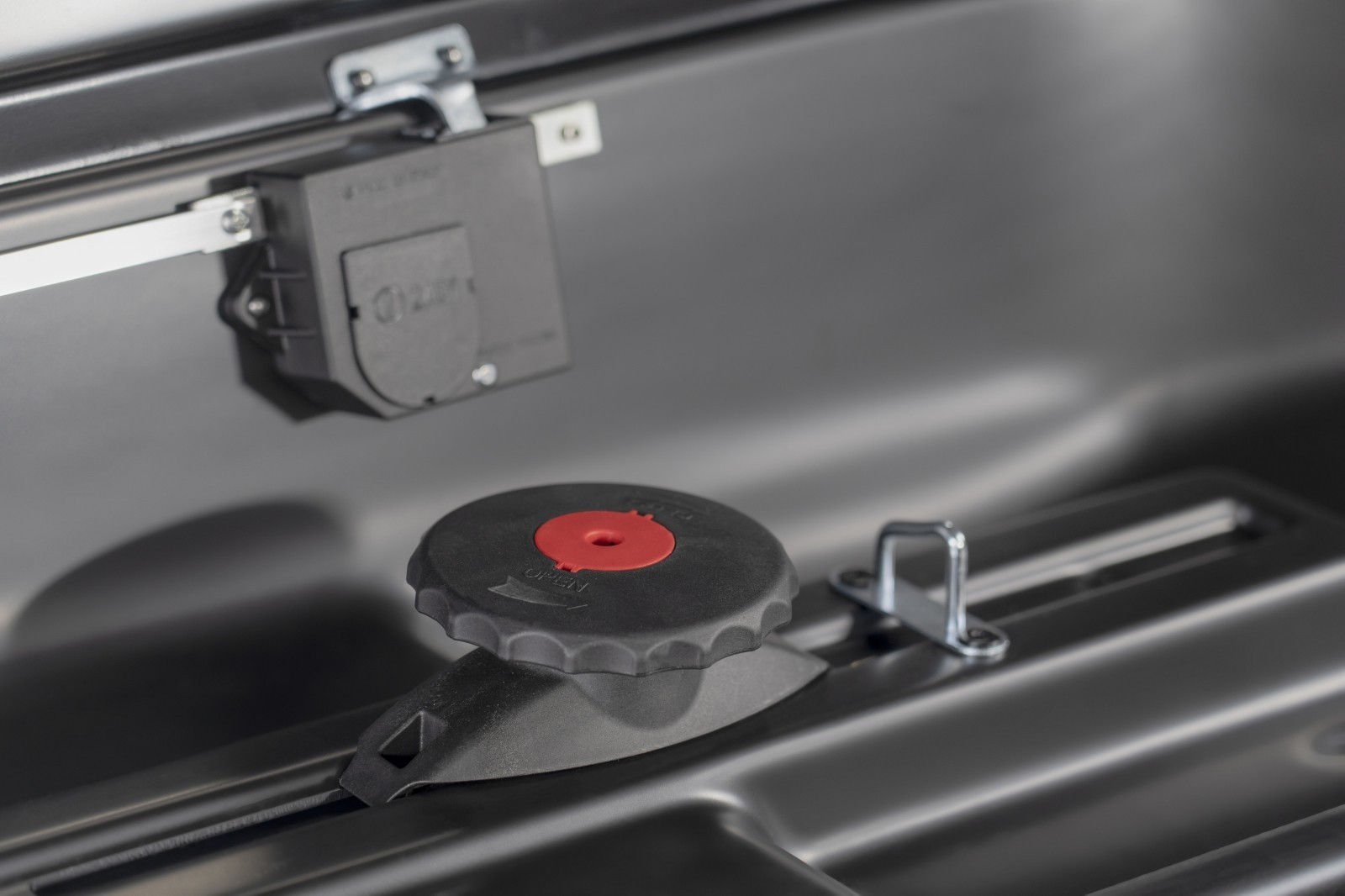

    Jaein .... bin 190 cm groß und an den der Öffnung zugewandten Teil komme ich trotz sehr niedrigem Bordstein noch gut ran. So konnte ich auch diese handlich großen Befestigungsschrauben (eher kleine Handräder oder übergroße Rändelschrauben, siehe Bild) in der Box ohne Hilfsmittel anziehen.
    Für die dem Scharnier zugewandten Schrauben brauchte ich für die Hintere eine kleine Fußbank, um um den offenen Deckel herum in die Box zu greifen.
    Für die Vordere bin ich nur auf den Holm des Einstiegs gestiegen und konnte dann gut um den Deckel greifen.
    So werde ich auch unsere Packtaschen wahrscheinlich gut reinheben können, aber ob und wie ich an hinteren "Ösen" rankomme, um den mitgelieferten Spanngurt einfädeln zu können und die Taschen festzuzurren. Mal schauen, zur Not hab ich ja noch das kleine Fußbänkchen.
