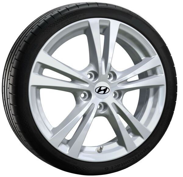

    Ach guck an, da hab ich den falschen Link erwischt. Ich hatte in folgender ABE gesucht und da findet die PDF-Suche nix. Tatsächlich steht auch da A12 drin, aber nicht für den Kona. Das sind borbet Felgen. Weiß gar nicht, welche ich habe :/
    https://hyundai.myparts.car/mediafiles/PDFs/HMD01%2017%20Zoll%20ET47.pdf
    Da zu finden:
    Hyundai KONA SX2 Winterkomplettrad, HMD01 Silver, 7x17 ET47 + Goodyea, 341,00 €
    Set, Hyundai, HMD01 Silver, 7x17 ET47 5x114,3 67,1, Silver+ Goodyear, UltraGrip Performance + SUV, 215/60 R17 96H SL EVR 3PMSF M+S
    hyundai.myparts.car
