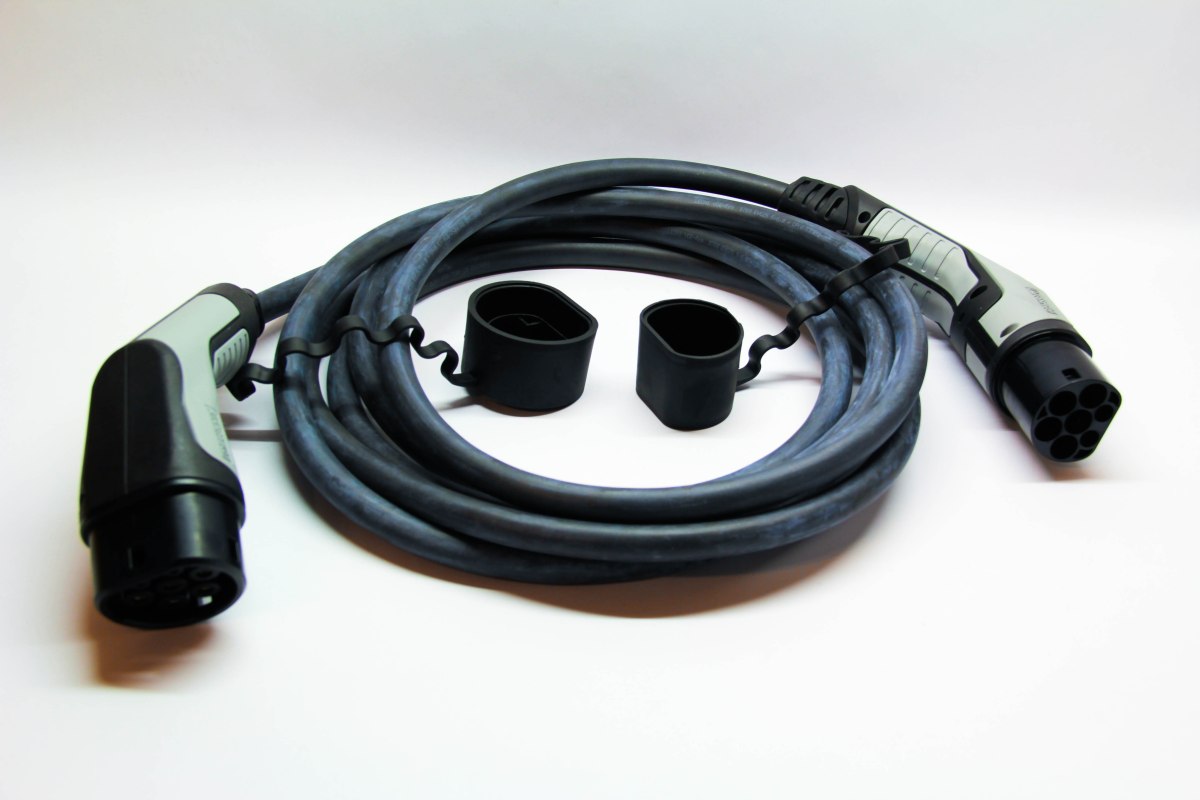

  • 6mm2 für 11kW und ca. 5m find ich wirklich übertrieben. Im Haus bei der Festverdrahtung natürlich schon, da mehr Leitungslänge, und Handlichkeit keine Rolle spielt.
    Habe für mich damals ausgerechnet dass ich bei 5m mit 2.5mm2/16A 0.4% Verlust habe, das ist bei 10-15% Verlust bei AC Laden wirklich nicht der Rede wert.
    Habe dann schlussendlich für das mobile Kabel das immer dabei ist und im Frunk liegt, dieses Kabel gekauft: Deltaco EV-3213 (Typ 2, 11 kW, 16 A, 3 m). Bin damit sehr zufrieden.
  • Deltaco EV-3213 (Typ 2, 11 kW, 16 A, 3 m). Bin damit sehr zufrieden.
    3m = 3 Meter??????
    Ich finde 8 Meter super für den Kona!
    EVDANCE Typ 2 Ladekabel | 11kW | 16A | 8m | 3-Phasig | Typ 2 auf Typ 2 | mit Tasche

    Ja. Ich hab mir das lange überlegt. Ich werde ab 2025 an der eigenen Wallbox laden können, und da ist ein kurzes Kabel ideal - kein Kabelsalat. Das Kabel will ich dann sowieso an der Wallbox lassen, also gibt es längerfristig wohl 2 Kabel, eins fix, eins für den Frunk. Da von den Verlusten besser, hab ich mir also mal das 3m gekauft. Sollte ich mich ärgern mit dem beim auswärts laden, kaufe ich das zweite später dann länger. Bisher aber Null Ärger. Die AC-Säulen die ich auswärts benutze gehen mit 3m problemlos. Dank Frontstecker reicht es auch wenn mal einer zugeparkt ist. Und sonst ab zur nächsten Säule. Für mich passts.
  • 7m hätten auch gereicht, wären aber teuer gewesen als mein 8m....
    Mir war/ist es wichtig, dass ich vom Nasenlader Anschluss bequem bis hinter den Kona an eine Säule kommen kann, da oft die Stellplätze hintereinander in Fahrtrichtung angeordnet sind und die Ladesäulen in der Mitte stehen...
    Bekommt man "nur" den vorderen Stellplatz, braucht man mehr als die 5m des original Hyundai Ladekabels...
    Leitungsverluste sind zwischen 5m und 7/8m vernachlässigbar! Die oft aufgeführten 0,3 kW Differenz entstehen definitiv nicht in dem Ladekabel!
    300 Watt Leitungwiderstand auf dem kurzen Kabel ?!? Nach 4 bis 6 Stunden Dauerlast wäre das Kabel dann kochendheiß...
    Mein o.g. 8m / 11kW Ladekabel wurde bislang nicht heiß.

    Bin mit dir einig, 300W niemals, finde diese Seite noch gut zur Auswahl von Ladekabeln, da schreiben sie bei 16A, 2.5mm2, 3 Phasen, 8.7W pro Meter. Also bei 5m = 43.5W, bei 11kW Ladeleistung ist das ein Verlust von 0.4%
