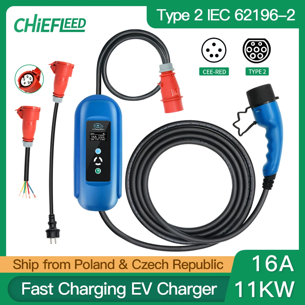

  • Dann werfe ich mal das chinesische Gerät in die Runde, die ich seit ein paar Monaten in Gebrauch habe:
  • hoyohoo Danke, damit man es aber preislich vergleichen kann, muss man die CEE32A Version wählen, die dann auch gleich wieder bei 466 € liegt.
    Aber gut mal einen Vergleich von Ali zu haben, dann sind diese Kabel einfach die untere Grenze für CEE32A wie es schein. :thumbup:

  • Also ich habe mir einfach einen passenden Adapter
    Hab bei Elektroauto-Ladeshop jetzt mal angefragt, ob man das CEE32A auch mit Adapter an CEE16A betreiben kann. Sollte ja gehen, wird wahrscheinlich dann halt ab 10A Ladung losgehen und nicht bei 6A wie bei seinem kleineren Bruder. Das würde mich aber nicht stören, denn Ladung an einer CEE setzt eigentlich voraus, dass es keine Wallbox gibt und dafür hat man ja sein "normales" Ladekabel.
    Also du kannst grundsätzlich alle 400V 16A Geräte auch an einer 32A CEE Dose betreiben. Die ziehen sich dann eben weniger Strom und gut ist. Und nein, nur weil die Dose hier 32A liefern könnte, beginnt die mobile Wallbox nicht bei 10A statt 6 A oder so. So funktioniert das nicht.
    Wenn du das aus dem Link kaufen würdest mit den 2 Adaptern 362$, dann hast du ein Mal die mobile Wallbox, einen Adapter auf Schuko Stecker (also für normale Steckdose) und einen Adapter, wo eine 16A CEE Steckdose dran ist und die andere Seite sind offene Litzen / Adern. Da kannst du eine 32A Steckdose dran packen, die kostet bei Amazon von der Firma Kopp 7,79€.
    Mit dem Wechselkurs von Paypal liegen wir mit den 362$ vom Gerät selbst bei 318,87€. Zusammen mit dem 32A CEE Stecker liegen wir bei 326,66€.
    Das ist schon mal eine ganze Ecke weniger, als die 466€, die du da nanntest.
    Das soll jetzt nicht zum nachmachen animieren, ich wollte das nur richtig stellen.

    Dein erster Absatz: Nein bitte nicht machen, da der LS-Schalter, der zur Abschaltung führt bei Überlast, bei einem 16A Gerät nicht abschaltet! Bei 16A Geräten, werden auch lediglich solche Leitungen verbaut, aus Kostengründen, die höhere Leistungen nicht vertragen, sprich im Störfall, ob der jetzt vom Lader, oder vom Auto kommt, gibt es keine Abschaltung, bez. eine viel zu späte. Das kann im worstCase zu Schäden am Auto führen.
    Du hast schon recht mit deiner Aussagen, aber die Sicherheit ist nicht gegeben. Bitte hier einen 32A auf 16A Adapter mit Sicherung benutzen!

  • Also das scheint der China-Kracher zu sein, der mir bei Ali auch schon begegnet ist. Vor allem wasserdicht nach IP55... Also aufpassen, dass du nicht neben einer Pfütze lädst...
