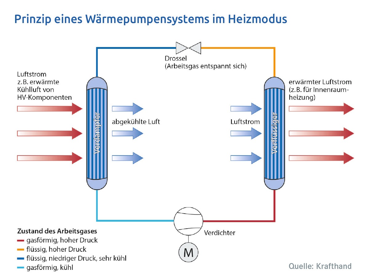

    Meines Wissens gibt es nur eine Wärmepumpe im Kona. Die kann kühlen oder heizen, aber nicht beides gleichzeitig. Wenn die Batterie Kühlung braucht wird der Innenraum deshalb mE nicht geheizt. Ebenso müssen sich Batterie und Innenraum die Leistung teilen, wenn beide Klima brauchen. Tatsächlich war ich aber noch nie beim Laden im Kona und keine eigene Erfahrung.

    Das ist ein Irrtum! Die orange Lampe signalisiert den Betrieb des PTC-Heizelementes. Die blaue Lampe signalisiert den Betrieb des Klimakompressors, welcher kühlen oder heizen kann. Die Trocknung der Luft erfolgt, weil sich das Wasser aus der Luft beim Kontakt mit dem Wärmetauscher (des Klimakompressors) niederschlägt. Das passiert in beiden Betriebsmodi.

    Ich würde sagen: Entweder, die WP kann kühlen und heizen gleichzeitig, oder es ist so, dass wenn man beides einschaltet, die WP nur kühlt und das Heizelement heizt. Das würde erklären, warum man so a) einen deutlich höheren Energieverbrauch hat und b) als Folge davon, die Automatik vermeidet, beides gleichzeitig einzuschalten.
  • Bei mir steht es auf 3-136 ff. (5-57 sind bei mir die Fahrmodi). Da steht im Wesentlichen dasselbe wie ich auch gesagt habe: Wenn die Scheiben beschlagen, soll man AC manuell einschalten. Und das ist bei mir derzeit ständig der Fall. Die Luft wird nicht entfeuchtet, wenn AC aus ist (das habe ich mittlerweile auch via Google gefunden). Ob das Auto nur mittels PTC heizt, wenn AC und HEAT gleichzeitig an sind, kann ich nicht sagen. Der Energieverbrauch der Klimaanlage ist insgesamt jedenfalls deutlich höher, wenn man beides anschaltet. Von daher kann die Theorie schon stimmen, dass die WP nur entweder heizen oder kühlen kann und zum Heizen nur genutzt wird, wenn nur HEAT, nicht aber AC aktiviert ist.
