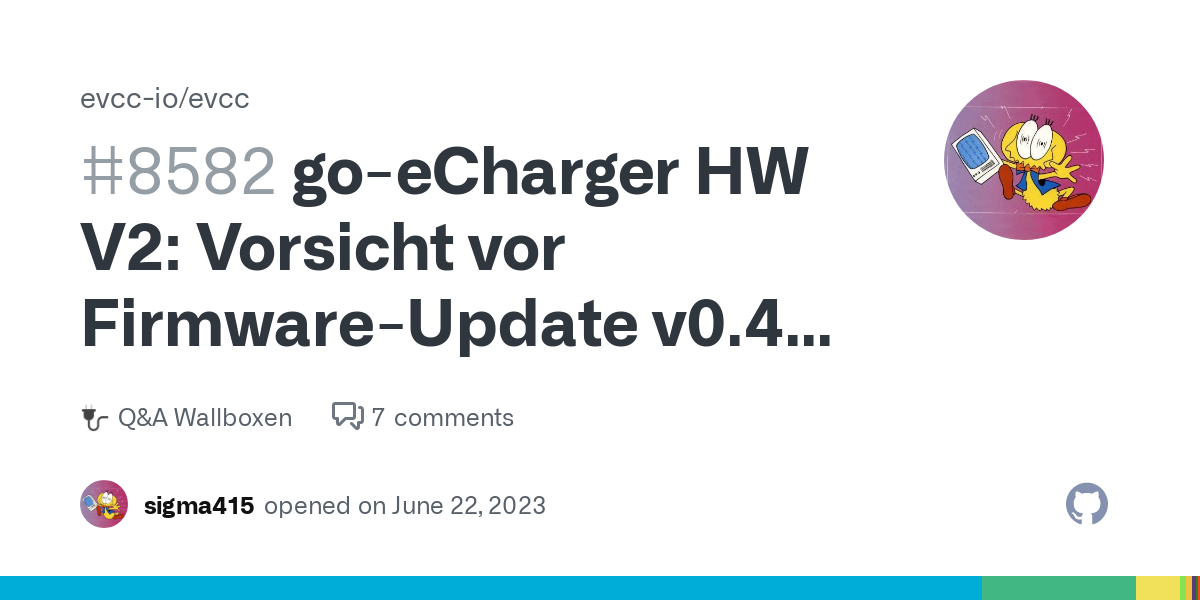

  • Falls Du die v0. 42 installiert hast, die hat ein Problem in der API. Davon könnte der Raspi mit openWB ebenfalls betroffen sein, es wird für evcc dokumentiert.
    Allerdings gibt es den Fehler schon seit Sommer 7nd ich würde eine weitere Version erwarten. Oder eine aktuelle openWB, die den Fehler umgeht.
    Kann natürlich auch was ganz anderes sein.
    go-eCharger HW V2: Vorsicht vor Firmware-Update v0.42 ! · evcc-io evcc · Discussion #8582
    Hallo, mir hat die go-e-App heute ein Firmware-Update für meine alte HW V2 auf die FW 0.42 angeboten. Ich habe daraufhin sicherheitshalber erstmal den…
    github.com
