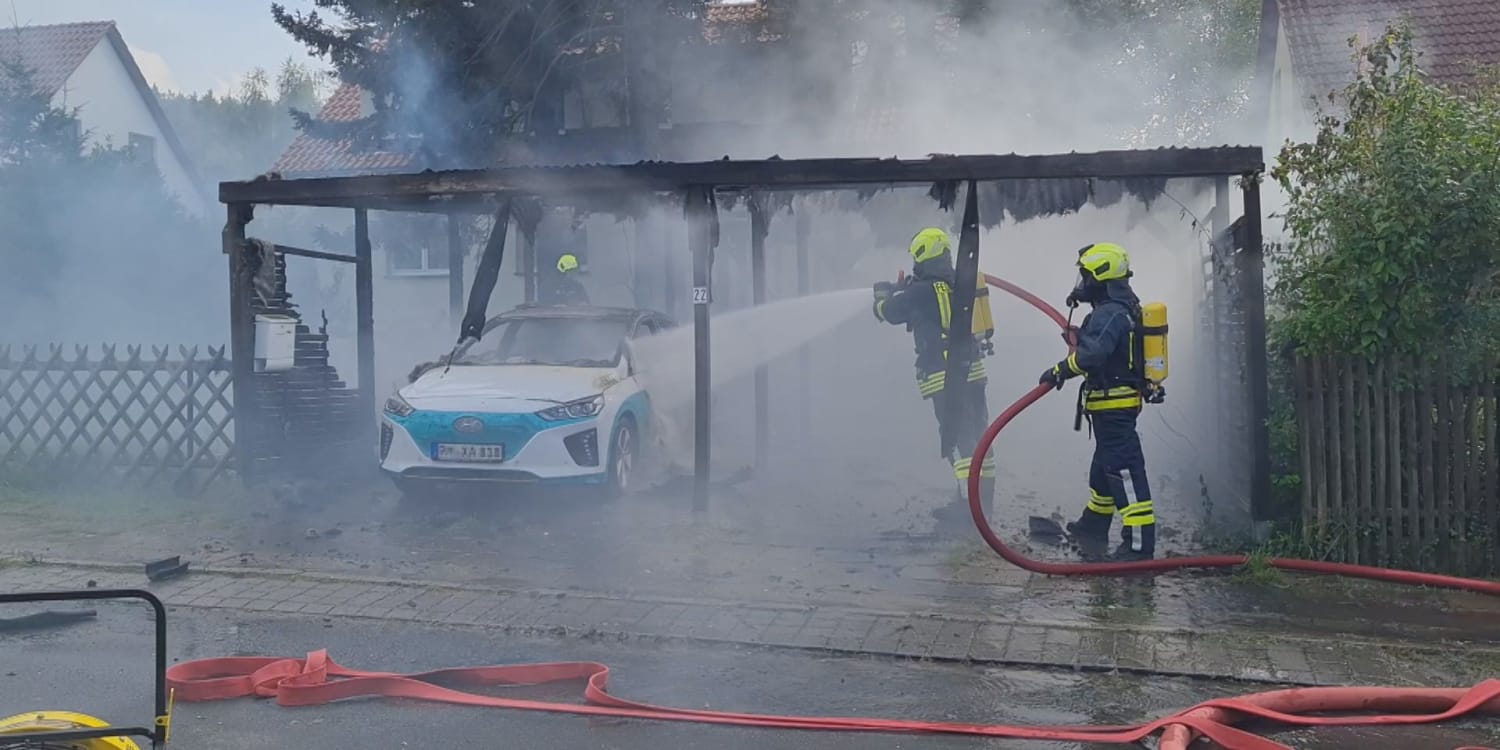

    Die Meinung der höheren Brandgefahr hält sich leider hartnäckig. Auswertungen aus diversen Ländern zeigen jedoch etwas anderes: Die Brandgefahr ist bei E-Autos ein Vielfaches tiefer als bei Verbrennern.
    Wahr ist, dass die Löschung von Lithium Ionen Akkus neue Herausforderungen bringt. Man muss anders vorgehen als bei Verbrennern. Wie jede neue Technologie bedeutet das eine gewisse Umstellung. Die Feuerwehren sind jedoch heute entsprechend ausgerüstet, die Techniken werden auch weiter verbessert.

    Wenn ein E-Auto brennt: So löscht die Feuerwehr
    Beim brennenden E-Auto hilft Wasser – und eine Löschdecke zur Unterstützung.
    www.adac.de
