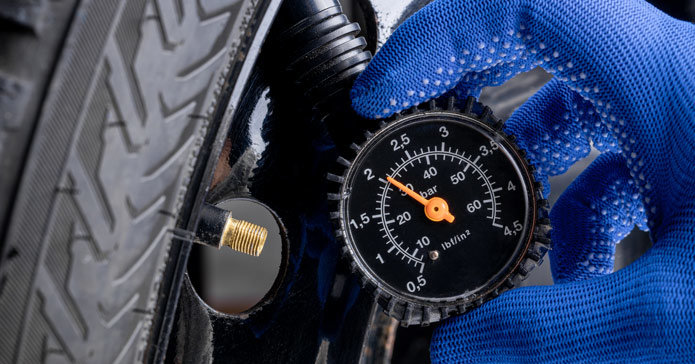

  • Ich würde beim Luftdruck um die 2,5 Bar bleiben. Hier kann jeder mal nachlesen wie sich falscher Reifendruck auswirkt.
    Der richtige Reifendruck: Das müssen Sie beachten
    Die Reifen sind die einzigen Fahrzeugteile, die Kontakt zur Fahrbahn haben. Um seiner Funktion gerecht zu werden, müssen diese in einem einwandfreien Zustand…
    www.mein-autolexikon.de
