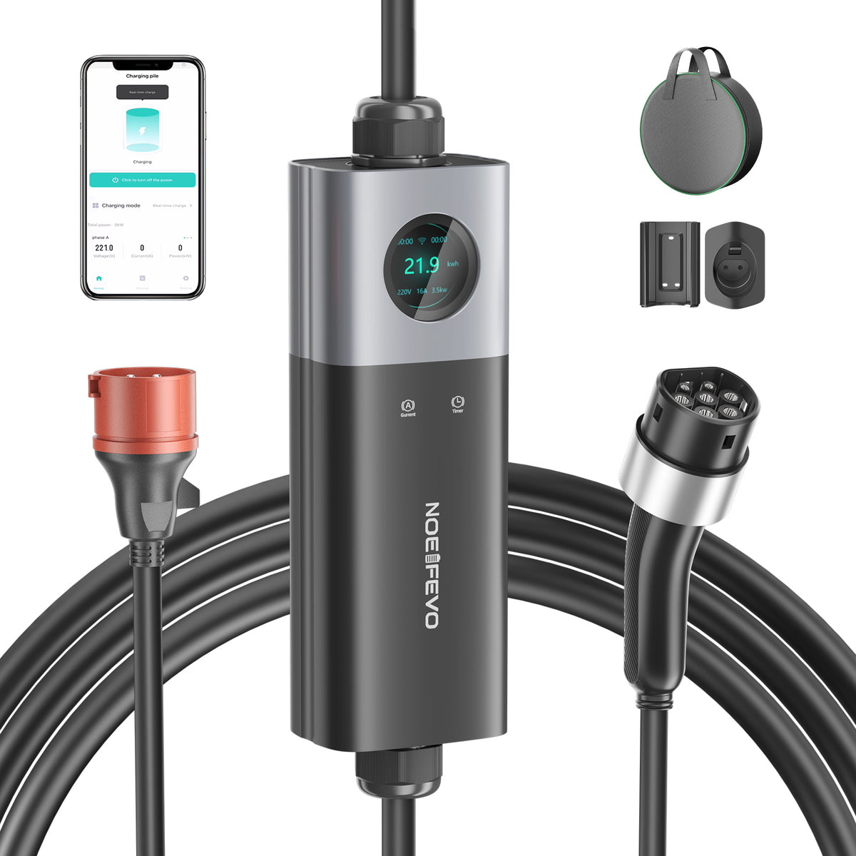

  • Moin
    Ich habe recherchiert und deine Wallbox ist eine mobile wallbox?!!
    Wenn du auf eine mobile wallbox angewiesen bist dann benötigst du eine die du in das heimische WLAN einbinden und per App steuern kannst.
    Ich hab gerade mal bei der bekannten Suchmaschine die Stichwörter „ mobile wallbox 11kw mit app „ eingegeben und bin z.b hier gelandet :
    NOEIFEVO Q21W Wlan Mobile Wallbox 11kW mit APP Fernsteuerung ,5m/10m Typ2 CEE16A 3Phase Ladekabel Elektroauto
    【WIFI/Bluetooth APP】Dieses Ladegerät kommt mit APP-Fernbedienungsfunktion, installieren Sie eine App auf Ihrem Smartphone, verbunden über WiFi für Bluetooth,…
    www.noeifevo.de
    Vielleicht sowas brauchst du dann?
