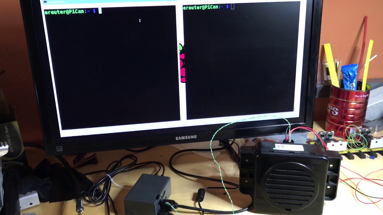

  • Hier ist, zumindest für die alten Konas, gezeigt, wie das VESS funktioniert:
    Externer Inhalt www.youtube.com
    Inhalte von externen Seiten werden ohne Ihre Zustimmung nicht automatisch geladen und angezeigt.
    Durch die Aktivierung der externen Inhalte erklären Sie sich damit einverstanden, dass personenbezogene Daten an Drittplattformen übermittelt werden. Mehr Informationen dazu haben wir in unserer Datenschutzerklärung zur Verfügung gestellt.
    Es ist also eine kompakte Einheit die über den CAN-Bus die Info bekommt, wie schnell und in welche Richtung das Fahrzeug fährt. Da ist, soweit mir bekannt, nichts konfigurierbar.
    Was mich daran nervt, ist dass der Rückwärtspiepser auch an ist wenn man im Rückwärtsgang still steht (also auf der Bremse). Das müsste nicht sein!
    Meine einzige Idee die Lautstärke einigermaßen sauber zu ändern ist die, einen kleinen Controller mit 2 CAN-Schnittstellen zu programmieren, der in die Leitung zum VESS-Modul eingeschleift wird und dort die übertragenen Daten verändert. Also z.B. "kein Rückwärtsgang", wenn die Geschwindigkeit < 1 km/h ist. Oder immer eine etwas höhere Geschwindigkeit beim fahren als es tatsächlich der Fall ist, so dass das VESS leiser wird.
