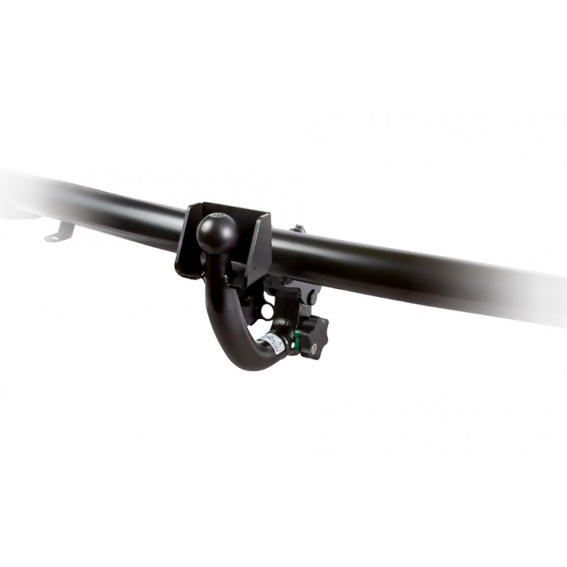

    die AHK, gibt es jetzt auch für den kleinen, wird jedenfalls angeboten. Auf die kann ich auch verzichten, hänge ich das E-Bike ans Womo und fahr damit.

    Der "kleine" hat aber keine Freigabe für eine AHK. Wenn du da eine montierst wirst du das nächste mal nicht mehr durch den TÜV kommen, zudem erlischt dir deine Betriebserlaubnis. Das Sollte dir klar sein, nicht alles was angeboten wird ist auch legal!

  • Der "kleine" hat aber keine Freigabe für eine AHK. Wenn du da eine montierst wirst du das nächste mal nicht mehr durch den TÜV kommen, zudem erlischt dir deine Betriebserlaubnis. Das Sollte dir klar sein, nicht alles was angeboten wird ist auch legal!
    also die AHK wurde mir schon von 3 Hyundai-Händlern angeboten, denke die wissen dann schon bescheid. Ausserdem gibt es dir ja auch auf der Web-Seite Hyundaizubehör.
    ob es ein "kleiner" oder "großer" Akku wird, weiß ich jetzt selber nicht mehr richtig.
  • @ DELA-DUS-DE schrieb ja schon,dass der "kleine" keine Freigabe für eine AHK hat.
    Genauso war es bis zuletzt,als noch eine Konfiguration für den "Alten" möglich war.
    AHK auch als Zubehör nur für den 64 kwh Kona.

  • Das ist aber nicht von Hyundai direkt,sondern von einem Autohaus,welches Hyundai Zubehör anbietet.
    Bei Hyundai gibt,oder gab es die AHK für den "kleinen" im Zubehör jedenfalls nicht.
    Und wo soll das stehen Alle anderen KONA EV sind auf eine Stützlast von 65kg beschränkt
    In den COC Papieren vom 39 kwh Kona steht davon nichts.
