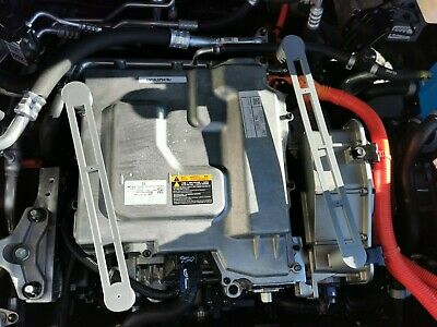

    Ich dachte beim Frunk an diese Lösung.
    Haltestangen inkl. Gummi-Puffer:
    https://www.ebay.de/itm/144012635288
